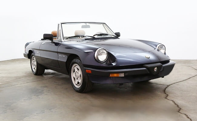

Alfa Project to polska firma należąca do braci Mateusza i Przemysława Dziwiszów, którzy interesują się włoską motoryzacją, w szczególności samochodami marki Alfa Romeo. Po wielu latach użytkowania samochodów tej marki zdecydowali się na zakup klasycznej Alfy Romeo Spider z 1988 roku. Zgodnie z przewidywaniami wnętrze auta nosiło znaczne ślady zużycia: „Wiele plastikowych elementów uległo uszkodzeniu. Części zamienne dostępne na rynku były bardzo drogie i nadal posiadały wady. Nawet kiedy znaleźliśmy dobrze zachowane elementy, wiedzieliśmy, że plastik użyty do ich produkcji z pewnością stał się bardzo kruchy po tylu latach”. – zaznacza Mateusz.

Alfa Romeo Spider, należąca do Mateusza i Przemysława z Alfa Project.
